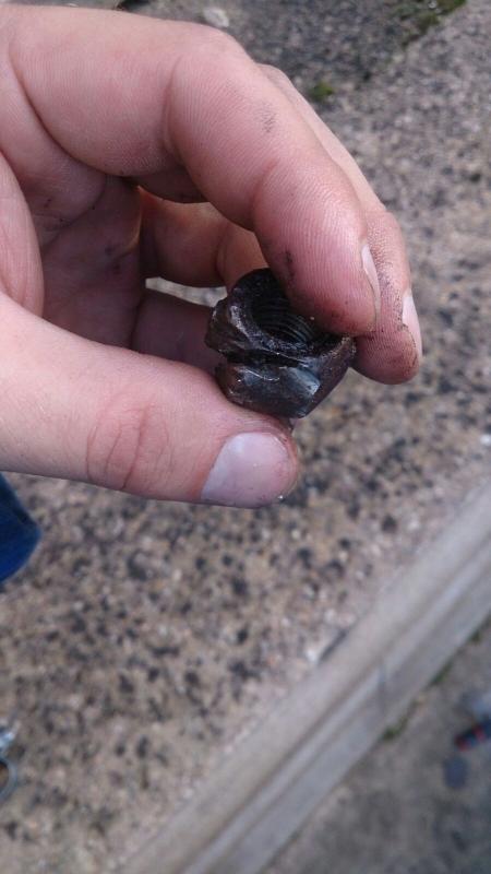

Mes silentbloc de triangle AV sont fatigués, j'ai décidé de remplacer l'ensemble triangle+SB.
J'ai de gros gros problèmes pour retirer l'écrou de 22mm (numéro 9 sur le schéma ci-dessous) sur la rotule centrale du triangle côté conducteur.
L'écrou est coincé en haut de la tige filetée de la rotule.
https://www.realoem.com/bmw/enUS/showpa ... Id=31_0404
Le dégrippant n'aide pas et la tige de la rotule tourne.
On a réussi par contre à dégripper les deux rotules avec un arrache rotule à choc.
On a pensé à utiliser un casse-écrou mais malheureusement, il ne passe pas car le silentbloc moteur est tout proche. Si on le lime, il risque d'être affaibli et de péter à la place de l'écrou.
De même impossible de chauffer sinon je crame tout.
Notre dernier espoir repose sur la découpe de la tige filetée mais l'accessibilité est terrible... dremmel avec fraise et rallonge?
On pensait couper en dessous du berceau mais on dirait que c'est un cône donc impossible de la retirer par le haut, du coup obligé de couper la tige sous le boulon.
Avez-vous une meilleure solution ?

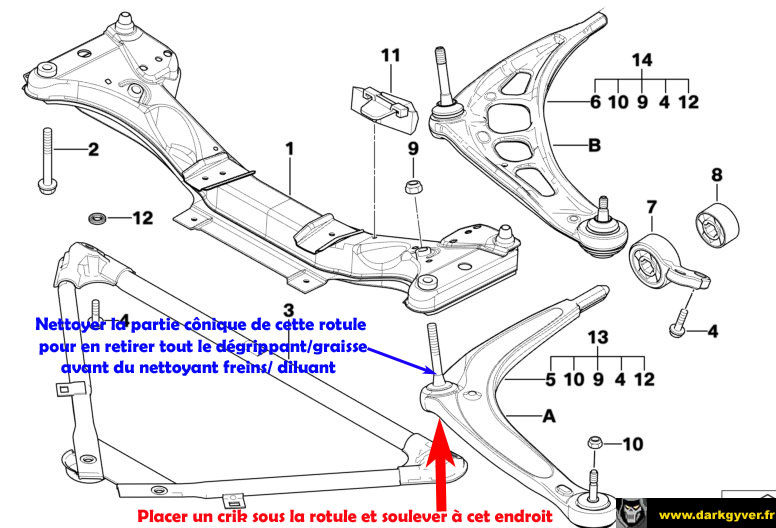

- Messages : 85973

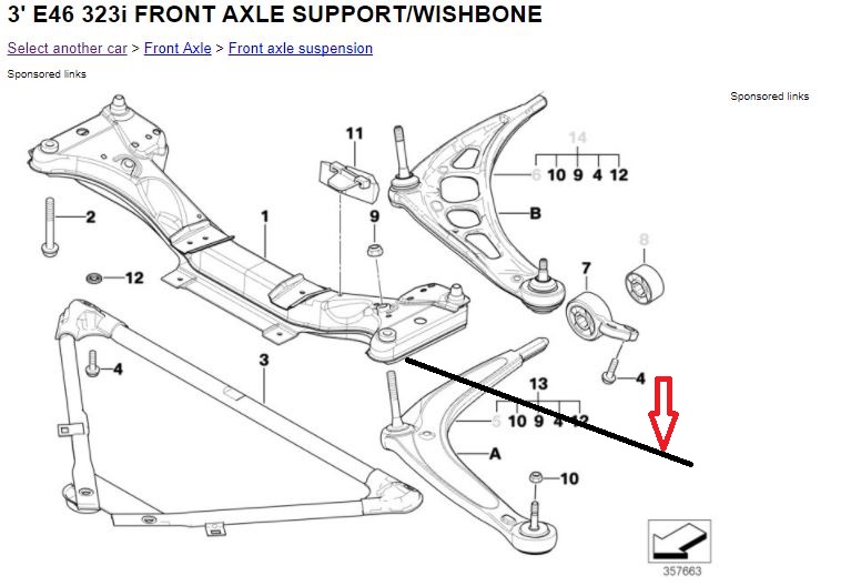

re;Manu540i a écrit :Salut,
Essaie de faire levier (noir) en exerçant une pression (rouge) pendant qu'une 2eme personne dévisse...
Si ça ne vient pas, essaie de faire pression dans l'autre sens (avec un cric par exemple) mais en ne levant pas la voiture, tu dois rester à la limite, toujours sous chandelles
c'est "presque" cela.....
mais, comme cela , çà ne fonctionnera pas!
en fait il faut faire exactement l'inverse!"
il faut comprimer l'"axe de la rotule dans le corps de train avant afin qu'elle se bloque en place!
je complète!

Merci de vos tuyaux.
On a tenté de lever le triangle au niveau de la rotule pour la bloquer mais elle continue de tourner. Pourtant le cône est propre...
On a stoppé par peur de déséquilibrer la caisse et de glisser de la chandelle.
Le pas allen de la tige filetée est foiré pour ne rien arranger...
- Messages : 85973
dans ce cas, il faut le serrer dans un premier temps bien fort.....
(la soulever par le même point)
puis le déserrer à nouveau sans essayer d'extraire la rotule avant que l'écrou soit enlevé.
mets une cale en bois/chandelle en sécurité si tu as peur de glisser!
- Manu540i
- Messages : 3855
- VIN 1 : GG87836
- VIN 2 : 7D96000
- Localisation : 33 Bordeaux
- Messages : 85973
Il n'y a pas de mal!Manu540i a écrit :Méa culpa
Tout le monde a fait cette erreur à un moment ou un autre!
moi compris!

Ok merci, je vais tenter de resserrer l'écrou même si je pense qu'il est à un point de non retour^^
Si c'est mort, je l'attaquerai à la Dremel.
Je m'en occupe demain donc je vous ferai un retour ce weekend.
