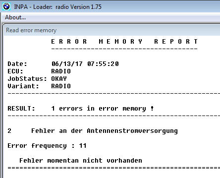

Bonjour à tous !
Je rencontre un soucis de réception radio sur mon X5.
L'autoradio semble fonctionner correctement.
Lorsque que je suis dans une zone ou la réception est très bonne, je capte la radio sans difficulté.
Quand je suis dans une zone moins bien couverte (montagne, entre des immeubles, etc) la réception est bcp moins bonne voire inexistante.
A la valise, je trouve une erreur code 2 "erreur sur l'alimentation de l'antenne".
J'ai essayé de vérifier le branchement des fiches sur tous les boitiers que j'ai croisé dans les ailes ou dans la porte du coffre, mais rien de mieux :- (
Je ne sais pas trop par où commencer mes recherches.
Merci d'avance pour votre aide !
Mick
