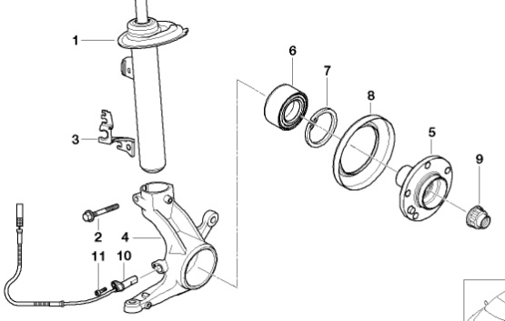

J'ai une E46 330 XD Touring de 2002.
J'ai commencé à changer un soufflet de cardan AVD.
En démontant, je me suis rendu compte que j'avais du jeu dans le roulement de roue. Je n'avais pas remarqué avant de déposer l'écrou de 36 et la roue.
J'ai maintenant démonté l'arbre de transmission et décollé les rotules de direction et suspension (sous la fusée).
Par contre, je n'arrive pas à sortir le moyeu et le roulement.
D'après le TIS, il y a un circlips extérieur sur le roulement, côté roue. Donc il faudrait que je commence par démonter le moyeu.
Il n'y a pas de vis à l'arrière de la fusée.
Comment est-ce qu'on sort le moyeu de la fusée ?
Juste en forçant ?
