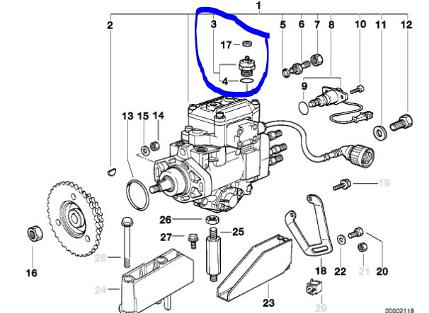

Sans un diagnostique cela va être délicat et si tu en fait un tu n'aura pas le droit de le publié
Bon dans les problèmes classique sont à mettre en cause l'electrovane de coupure (element 3)
Piece:
13512243295
INTERRUPTEUR A RELAIS MAGNETIQUE
ELAB
From:13.03.1989To:-Weight:0.076 kgPrix:$150.00
Supersedes:
13511288530 (01.05.1983 — 20.06.1994)
Par exemple 15 euro neuf sur ebay
https://www.ebay.de/itm/MONARK-Magnetve ... SwDk5UBGKM
http://www.ebay.fr/itm/Abstellvorrichtu ... Sw1MJZ5Fsa
Le changement n'est pas tres compliqué. Il faut débrancher le cable qui arrive dessus (clé de 8 ou 10) et ensuite enlever la piece avec une clé à tube/pipe ou une clé à molette. Attention de changer le joint avec sinon fuite en perspective.
Avant de faire cette opération prend le temps de regarder ta pompe pour voir si elle a des fuites. Si c'est le cas il faudra prévoir la réparation de la pompe sans commander la pièce décrite en haut
