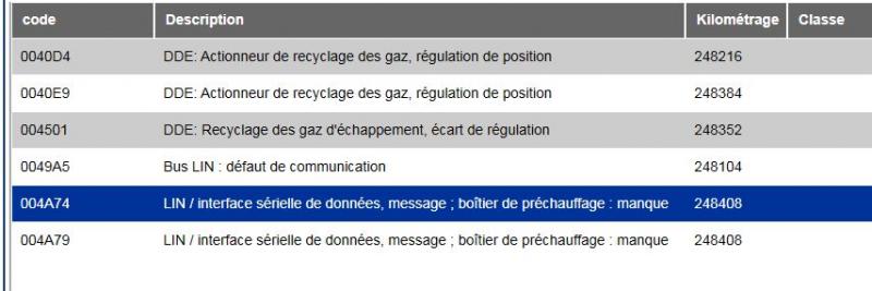

Je reviens vers vous car j'ai toujours des vibrations à froid. Alors pour être plus précis cela se produit au maximum sur le premier kilomètre et en générale très bas dans les tours (environ 1200tr/min). La voiture ne reprends pas normalement et produit des petites secousses :scratch:. A ce moment je lâche l'accélérateur, et quand je re-appuis, tout rentre dans l'ordre. Cela peut le faire 2 ou 3 fois sur le premier kilomètre mais après tout est bon. Il n'y aucune aucune fumée ni aucun autre comportement anormale.
J'ai depuis fait l’acquisition d'un outil de diag afin de voir si des codes erreurs étaient présents et effectivement j'ai les codes suivants qui reviennent. Sachant que j'ai déjà démonté, nettoyé et même passé l'EGR aux ultrasons (l’électronique est restée dehors), vous en pensez quoi ?? :
