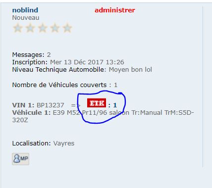

- Messages : 11821
Alors si tu clique la sur ton profil tu aura une surprise:
12141703221
Capteur d'arbre à cames
From:01.09.1994 To:-
En remplacement de la références:
12141730028 (01.09.1991 — )
Et vu tes symptome le AAC me semble un bon choix, par contre je vais peut être changer le titre au cas ou si il s'avère que ton véhicule peine encore après ce changement.
12141703221
