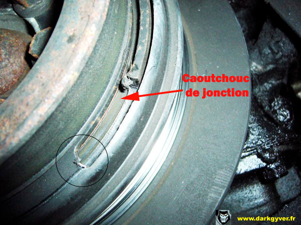

Messages : 85892
le plus probable est en effet le tendeur! :oui:
ceci dit, tu devrais tout de même vérifier que la poulie damper n'est pas HS
cela ressemble à çà dans ce cas!
cela peut provoquer les mêmes symptômes.

Re Dark,
J'ai essayé de le tendre mais c'était impossible.
J'ai vérifié visuellement ma Damper elle semble bonne (d'autant que l'ancien proprio l'avait changé m'a t il dit ???).
Je vais examiner plus en détail le joint sur la photo que tu m'as donné et je te dis quoi.
