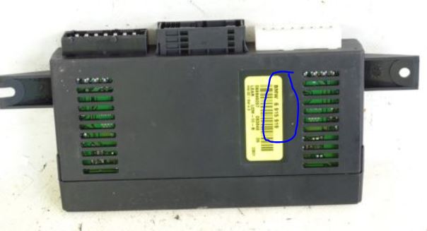

blem de , je pense boitier lcm , car les clignos , veilleuses et codes jouent aux guirlandes de noel !! et c est plus la saison :no: :no:
quelle reference faut il tenir compte pour trouve un boitier occase , y a plein de numeros :scratch:
BMW 6 915 919
codes barre
086946057.......... 039723 ........... 06
lear ...lcm III ....b
HW : 02 / SW 43
le tout sur etiquette jaune
boitier a priori irreparable tout du moins par le commun des mortels :scratch:
peut on mettre un ancien boitier ou bien ...
passage a la valise ?
merci de m avoir lu et pour vos reponses futures
pierre
Bonjour, ais tu certain que cela ne proviens pas du commodo? car les veilleuse peuvent s'allumer à l'arret quand on laisse le clignotant actionner après avoir couper le contact. Est ce que c'est les deux coté en même temps ou toujours le même?
Pour la référence 6915919 mais tu peux la vérifier en cliquant sur le logo etk en face de ton VIN sous ton avatar.

Loffense a écrit :Bonjour, ais tu certain que cela ne proviens pas du commodo? car les veilleuse peuvent s'allumer à l'arret quand on laisse le clignotant actionner après avoir couper le contact. Est ce que c'est les deux coté en même temps ou toujours le même?
salut loffense
et merci de ta reponse,
sans contact pas de blem , c est quand je mets le contact que ca cafouille
les clignos , un coup les codes , un coup les veilleuses ...
pour le ref du boitier , j ai meme pas trouve la mienne :gr:
pierre
Il deja demonter l'ancien, le passé au spray contact et vérifier que toutes les broches font contact.

produit special contact electrique deja mis , pas de changement , par contre comment voir si tout fait bien contact ?
pierre
En principe on regarde qu'il n'y ai pas de patte tordu ou de plot de connexion reculer dans la broche. Mais bon vue les symptomes je dirais qu'il faut, ceux à l'aide de la référence d'origine, soit le faire réparer soit de trouver un occas

ca deja fait :clin:
parmi les references qui sont cites plus haut quel chiffres faut ils prendrent en compte ??
pierre
