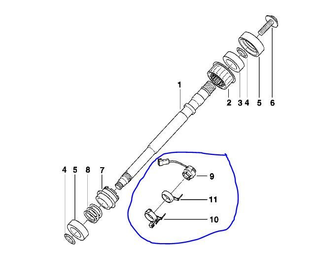

Alors j ai lu hier soir des tutos où l on parle de cable pour le boitier papillon.
J aurai besoin de plus d infos car je n ai pas vu ce cable....et j aimerais savoir où se cache le capteur d angle de braquàge et si je dois le changer.

Salut à toi le capteur d’angle Se trouve sur la colonne de direction au dessus de tes pédales
Regarde si il est bien branché
Après l’autre câble je ne sais pas

Ok je vais voir cela ce week end. Il n y a donc pas de capteur sur la colonne de direction au niveau des commodos ?
Et sur la barre de direcrion ou crémaillère pas non plus ?
En gros le cable servirait à fermer le boitier papillon pour que la voiture n est plus de pêche. Mais je ne le vois pas....

Comme te l'indique Matcc927 c'est sur la colonne de direction à l'intérieur au dessus des pédales...

Suite à mon soucis de DSC, j'ai fait un passage à la valise, le capteur d'angle de braquage était HS.
J'ai donc fait procéder à son changement et maintenant tout est nickel !
