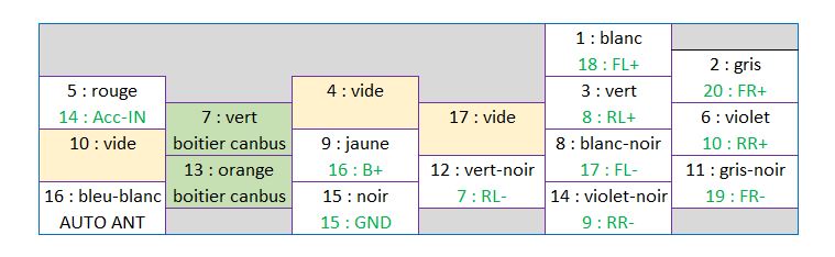

Et voici le câblage de la prise 17 broches fournie avec :
en noir : numéro de pin + couleur du fil
en vert : numéro du pin sur le poste et correspondance d'après la photo précédente
Je vais essayer de trouver une paire de HP pour les brancher en direct sur les fils 2-11 et 1-8 ( un grand merci à Loffense pour sa mise en garde :prie:)
