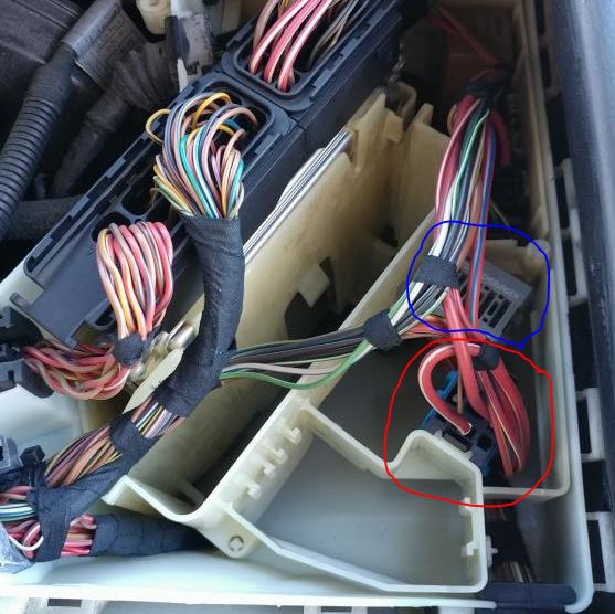

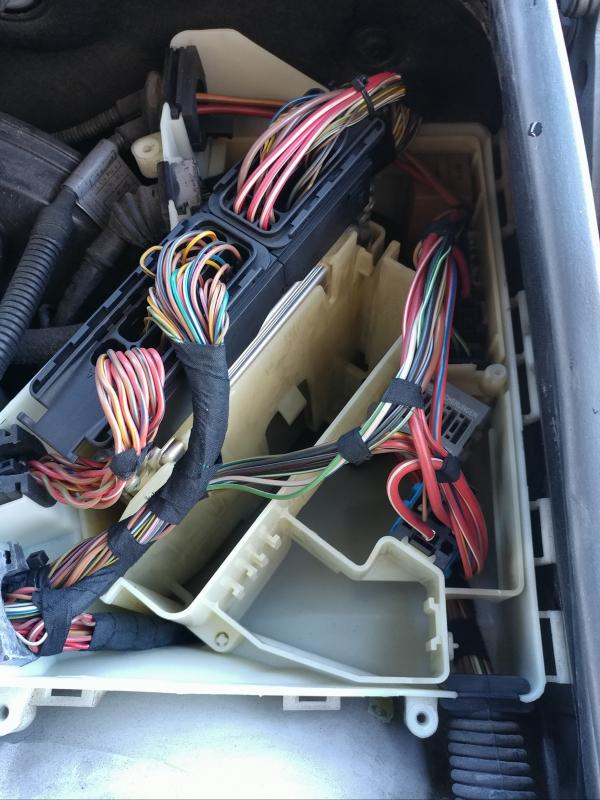

Voici une photo du boitier où ils devrait se trouver:
j'ai déjà changer toutes mes bougies de préchauffe, mon boitier de préchauffe. mais cela n'a rien donné. même à chaud elle n'a jamais démarrée au 1/4 de tour...
Là je sèche..
zigzag42520
Messages : 617
VIN 1 : PJ89241
Localisation : LYON
Message par zigzag42520 »
c'est bizarre je n'ai aucun fusible de présent dans mon emplacement à fusible? :scratch:
Messages : 11830
T'inquiète pas c'est une des première phase 2 :
Rouge relais DDE (faut déclipser le support car il est en dessous)
Bleu les fusibles moteur
Si le relais DDE déconne, quand tu met le contact pour pré chauffer la jauge de température moteur passe de suite dans le rouge, même si la voiture est froide.

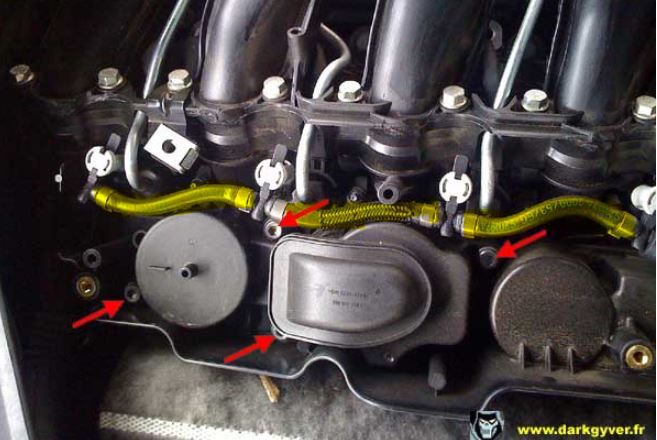

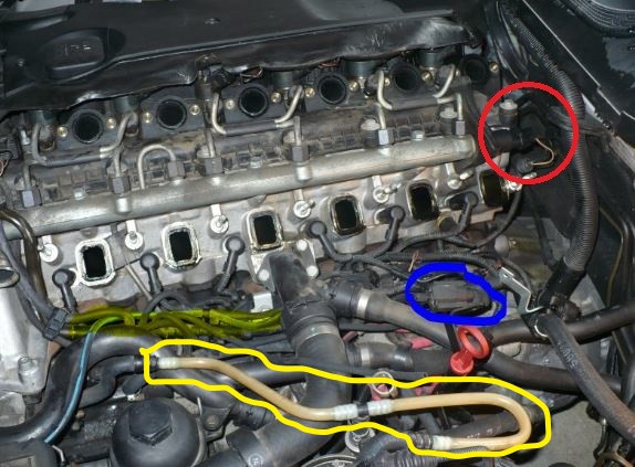

A ta place je regarderais plutot si tu as des bulles d'aire dans le tuyau de gasoil (entourer en jaune):
Ou de fuite sur les retour d'injecteur (surligner sur cette photo):

Merci Loffense pour ton retour.
En effet le relais se trouvais bien dessous, je l'ai démonté et poncé les cosses. mais ma jauge de température reste froide au démarrage.
Je penche aussi sur un souci de prise d'air ou eau dans le gazole. J'ai commandé un filtre à gazole je ne l'ai jamais changé depuis que j'ai la voiture, soit 160000kms, il y a peut être de l'eau accumulée dedans qui gèle en hiver.
Je me souviens qu'au début, le châssis avait tapé sur une butte de terre avec une pierre affleurante, cela avait cassé l'échangeur plastique (retour gazole), j'avais fais une réparation express pour repartir avec de la colle epoxy, depuis j'ai toujours cette pièce rafistolé, cela pourrais être source de prise d'air, mais le soucis c'est que mon problème de démarrage ne surviens qu'en hiver.
