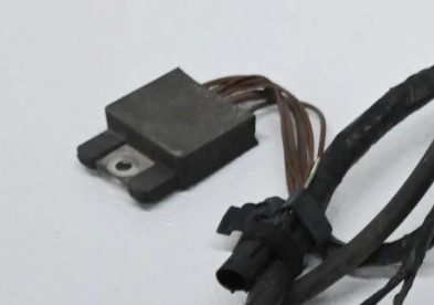

Plusieurs plot de masse sont disséminé sur cette voiture. Il s'agit de l'ensemble des cables brun qui se rejoigne sur des borniers recouvert de plastique. Sa ressemble à ça
Commence par celle dans la baie moteur vers les feux avant, ceux vers le calculateur et ceux dans les intérieur d'aile dans le coffre.
