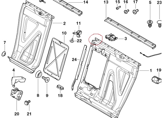

Petit souci avec la banquette de ma berline.
Quand un passager est assis sur le côté 2/3 (côté gauche, pas sur la place centrale) , s'il bouge un peu ou si je roule sur des imperfections de la route, elle claque au niveau de la place centrale, en haut du dossier.
Si personne, aucun bruit.
C'est soit le haut du dossier qui claque sur la plage arrière, soit la plage arrière directement qui fait du bruit, difficile à dire...
Très pénible en tout cas pour le passager.
Je soupçonne un jeu entre la banquette et la plage arrière, au niveau du coin en haut de la place centrale.
J'ai essayé de mettre des disques de feutrine comme on met sous les meubles pour supprimer le jeu mais sans effet...
J'ai vérifié : la banquette est bien enclenchée dans la serrure.
La seule "modif" connue est l'installation d'un pare soleil de lunette arrière par BMW il y a 10 ans. (pièce 51469415462 je crois)
Le bruit n'est pas apparu de jour au lendemain, je pense que le problème était présent bien avant que je l'achète il y a un an mais j'emmène très rarement des passagers et si ça arrive, ils se mettent souvent à droite derrière la place du mort.
