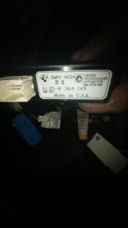

j'ai acheter ma petite 318i sachant qu'elle avait le problème suivant....les vitre baisses toutes seule (les 4) quand la route est mauvaise (des trous sur la chaussé ou des grosses bosses) j'ai vérifié les relais 1 à 1 et surprise y'a pas de relais qui contrôle celles-ci mais plutôt le module de commande GMIV high
avez vous déjà constaté un problème semblable et avez vous trouvez une solution moins dispendieuse que changer le module car neuf je ne trouves pas moins cher que 460 $ canadiens merci pour vous conseils

j'ai finis par trouver la source de mon problème et c'était la petite switch situé dans la barrure gauche du couvre capote celle-ci à pour fonction de faire baisser les 4 vitre pour faciliter la fermeture du toit
