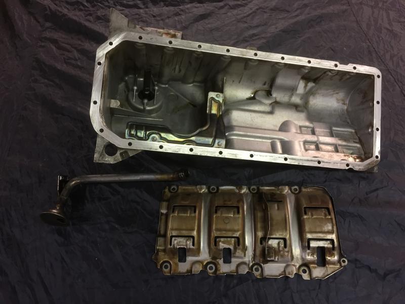

Voila pour aujourd’hui, :clin: le nettoyage du carter inférieur sera fait demain au travail.
pour les coussinets 55m

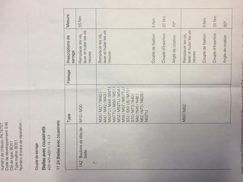

Salut
Voilà ce que j'ai si ça peut t'aider :
Messages : 11821
C'est bien ce qui me semblait, serrage au couple puis serrage angulaire.

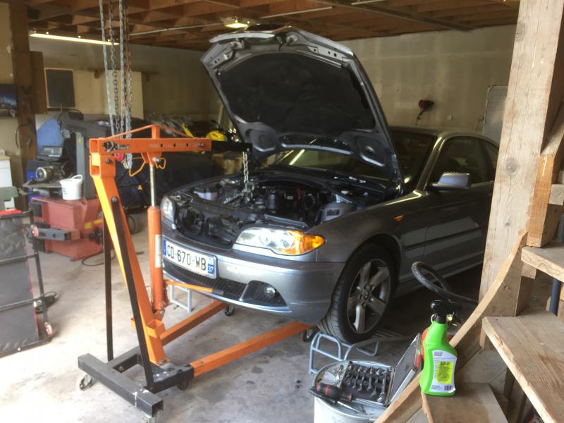

Salut, alors voila apres la mise en commande de mes vis de bielles chez bmw et un deplacement de 1 semaine pour le travail , j’ai attaqué la repose de l’ensemble ce week-end.
Voila , super de la retrouver :oui: et merci a vous pour vos réponses :+:
En récupérant mes vis le magasinier m’a donné sa :
Dernière modification par quentin53 le dim. 27 mai 2018 22:20, modifié 1 fois.
ben le TIS ne donne pas cette procedure
a voir ??
mais moi pour BM c est le TIS qui prime dans tous les cas........ méme si le magasinier t as donné ce document

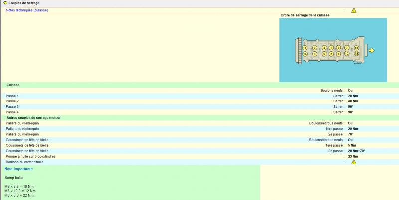

Messages : 85892

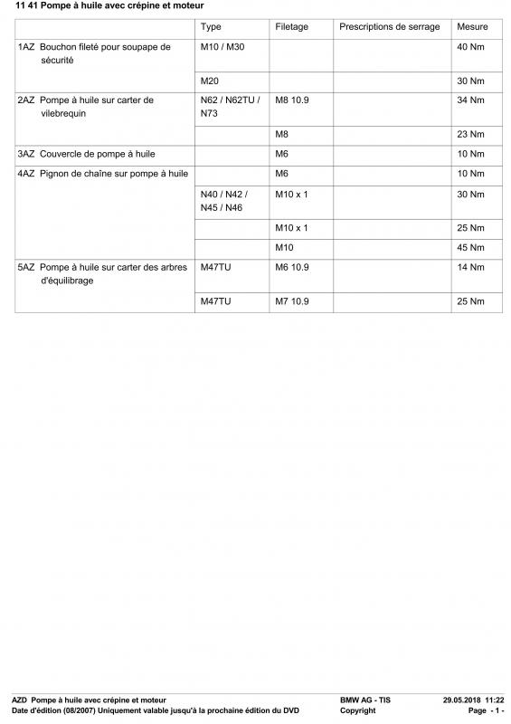

:oui: sur tis, il y a ceci:
et:
