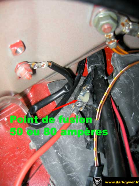

ceci voudrait dire que c'est le fusible principal de mécanique qui a sauté..... :oui:
je vais chercher sa localisation en image!

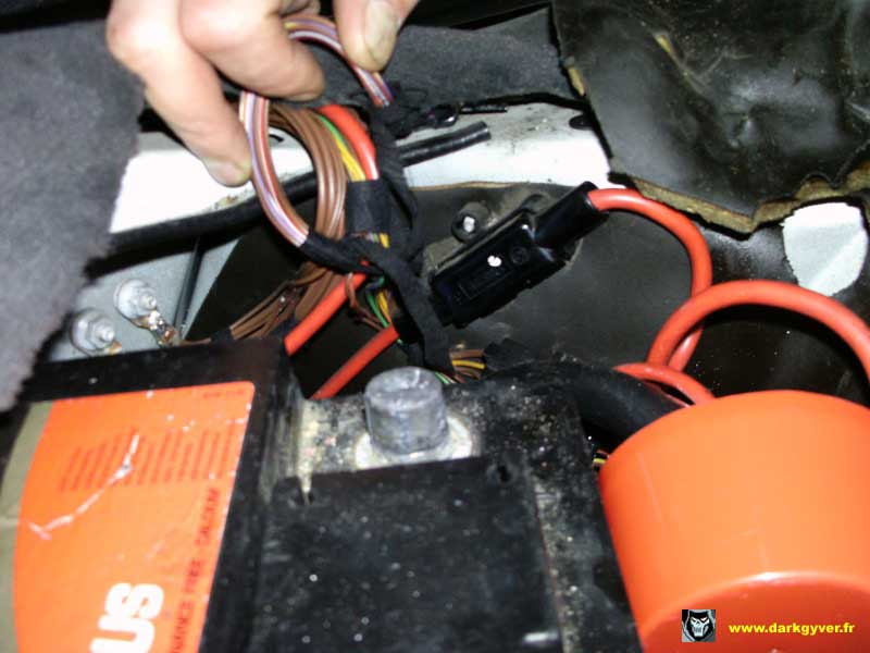

trouvé!
il ressemble soit à ceci: (c'est le pluis probable dans ton cas!)
soit à ceci:

Le fusible de 80 A en sortie + batterie à bien sur été vérifié, démonté, observé avec un compte fils et même interverti avec l'autre du faisceau complet démonté. Sauf erreur le courant circule dans cette direction, d'autant que quand je teste la continuité entre la sortie de ce fusible et le câble rouge d'une certaine section, pour ne pas dire d'une section certaine qui aboutit dans le logement du calculateur j'obtient une résistance nulle. Arrêtes moi si je profère une énormité mais c'est bien le même ?
J'ai lu qu'il y a parfois un deuxième fusible sur cette ligne, aux grands maux les grands remèdes je dépose sur le champ mes deux sièges avants et la moquette complète pour faciliter le suivi des faisceaux parcourant le plancher.

je ne dis pas que c'est "forcément ceci", mais patr contre, je changerais ce fusible dans tous les cas!
