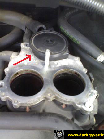

- Messages : 85892
la pièce indiquée ne laisse pas "toujours" passer l'air.Redadidou a écrit :Salut ,
J’ai changé le joint de couvre culasse et vérifié la pièce indiqué mais rien j’ai soufflé à l’intérieur jouer avec la membrane pas l’air colmaté .
La je suis au maximum de mes capacités en mécanique . Pas envie de faire de mauvaise manip donc demain elle va au garage .
Je vous donne des infos dans tous les cas !
seulement si la pression dans le bloc est "forte"
si elle laisse passer l'air "toujours", alors cela provoque une prise d'air

Ok , parceque moi j’ai démonté la pièce soufflé dedans et l’air passé.
Comment dois-je vérifier le bon fonctionnement alors ? Si je peux éviter la case garage effectivement .

- Messages : 85892
je ne peux te répondre qu'une chose....
si tu as des doutes, remplace là!
car un garage généraliste, risque de chercher (très) longtemps la panne avant de trouver cette pièce en défaut!
du coup, tu paieras trois fois la pièce en recherche de panne............
c'est pas une pièce qui coûte les yeux de la tête !

Bon je viens de la commander je vais décaler mon rendez vous pour le garage .
Livraison demain normalement donc retour dans la foulée !
En espérant que c’est cette pièce !!

- Messages : 85892
attention!
même après remplacement, tout ne sera pas "normal"
il faut rouler un peu
à mesure, c'est "de mieux en mieux"
en général, il faut compter une centaine de kilomètres
et
la durite qui mène à cette pièce doit être nickel
pas craquelée ou je ne sais quoi....

Bonjour à tous ,
J’ai reçu la pièce je l’ai monté , j’ai démarre plus de fumé j’ai laisser tourner 10 min . J’ai accéléré et la re de la fumé bleuté ...
J’ai pas pris le risque de rouler parceque si elle se coupe sur la route c’est compliqué de la ramener .
