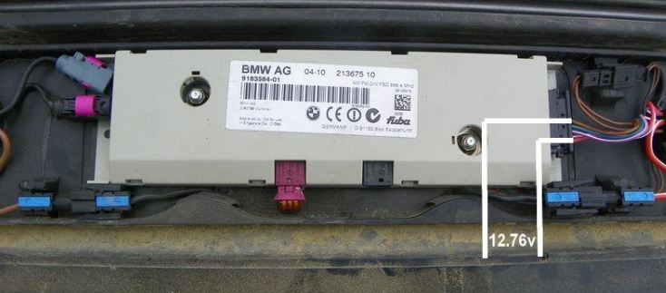

Merci pour l’info je regarderai ça demain matin.
cela peut quand même poser le problème de la fermeture via le barillet?
- Messages : 11830
Non, le barrillet c'est un problème séparer... faudra démonter le panneau et vérifier les tringles voir changer la serrure. Comme tu ais simple inscrit du forum c'est un seul dépannage... donc commençons par le plus compliqué en terme de diagnostique: le boitier.

Excuse moi mais je n'ai pas vu ce boitier ou quelque chose qui y ressemble dans le coffre.
Pourrai tu etre plus précis sur la localisation du boitier stp
- Messages : 11830
Je retrouve plus la ref
On va attendre Darkgyver...
