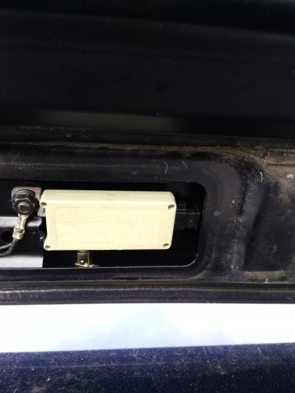

Bon c'est presque une mauvaise nouvelle: Le boitier recpteur ir est sous l'aileron de le hayon de coffre. Si le reste disfonctionne toujours alors ou le boitier ou la clé... ou alors le faisceau... mais sans diag ça va être compliquer. Voir impossible. Donc enleve l'aileron et vérifie l'état des cosses pour écarter cette piste. Mesure l'arriver de courant et tiens nous au jus.

J ai fait un teste de continuité sur le fil antenne qui est sur le boitier qui est sous l aileron de hayon , j ai voulu prendre la tension a la connectique qui est brancher a ce boitier il y a un seul fil de couleur noir est je trouve une tension de 0,03 volt contact éteint .

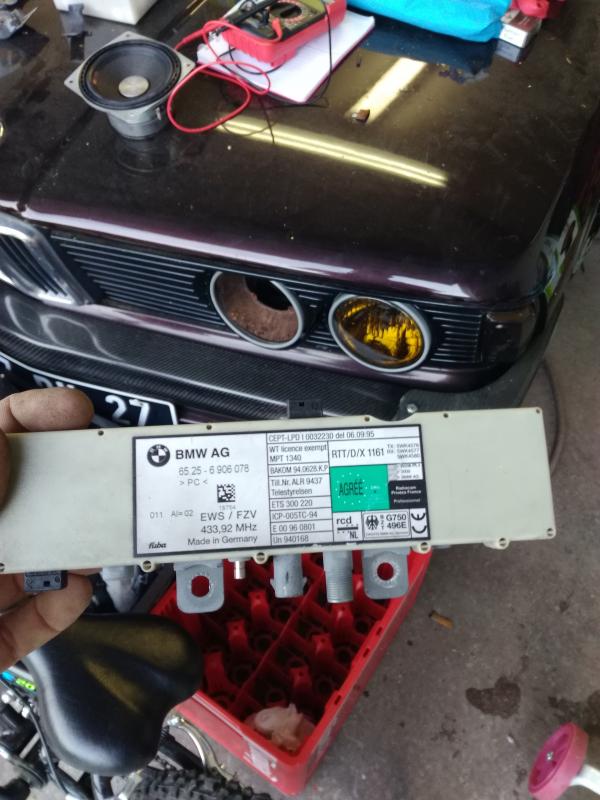

Mon boitier ne ressemble pas à celui-ci dans le haute du hayon je n ai que un petit boitier avec le fil noir qui a tres peut de voltage, un mise a la masse, et le fil antenne qui redescend ce brancher sur un boitier de ce genre pas encore le meme qui fixé sur le montant d'aile arg pret de la custode et sur ces fil j'ai bien du 12v , ce boitier a été remplacé quand j'ai monter mon gps vu que celui d origine avais pas assez de sortie antenne .

Oui les modèle peuvent varier, celui ci était sur e39 dernière génération... Par contre fait une photo du boitier dans l'aileron et je t'explique sur "pièce"

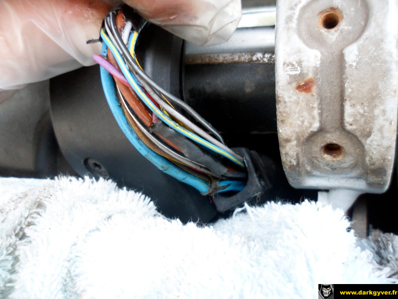

Par contre cela devrait faire 12 V. Est ce que les cable dans le passant de hayon sont nickel? Encore aujourd'hui j'ai du en resouder une... Sans enlever le scotch cela avait l'air correcte, une fois le scotch de faisceau enlever un fil casser et deux autres dénuder...

Regarde aussi au niveau des points d'entrer et de sortie du faisceau

C'est le deuxieme, celui de l'aile effectivement... Pour info FZV: Funk Zentralverrigelung ou verrouillage centralisé à distance. La fréquence est important car il y a plusieur montage. Bon celui ci il a du 12V en continu sur l'entrer? fusible ok? Si c'est le cas faudra faire une lecture de clé chez BMW pour écarter la piste des clés mais je pense qui devrait être griller. Si c'est pas le cas faudra suivre le faisceau pour trouver la cassure. Nettoie au spray contacte la broche d'alim.

Oui il y a du 12v en continue , celui en photo c'est celui qui ete monter origine dans la voiture, moi j'ai remplacé par un model avec plus de sorti antenne car je manquer de sortie pour le bm54 etc.... celui que j'ai monter provient d une berline ph1 , je vais regardé la fréquence sinon je vais démonté la voiture ce week-ends
- Messages : 11822
Question bete mais est ce que en remontant le vieux et en faisant un apprentissage de clé cela refonctionne? hélas oui si la fréquence n'est pas la bonne cela ne marchera jamais
