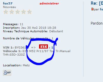

Messages : 11821
Et si tu cliquais ici pour voir acces au catalogue constructeur?

:mdr: tu va finir par me faire passer pour un moins que rien !... pardon je débute :drap:
