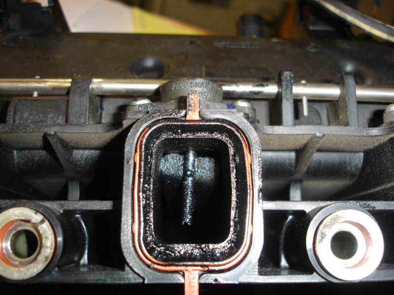

J'ai défait la durite d'arrigvée d'air, refoulement moteur par la. Donc soupape pliée mais je ne connaissais pas encore la cause.

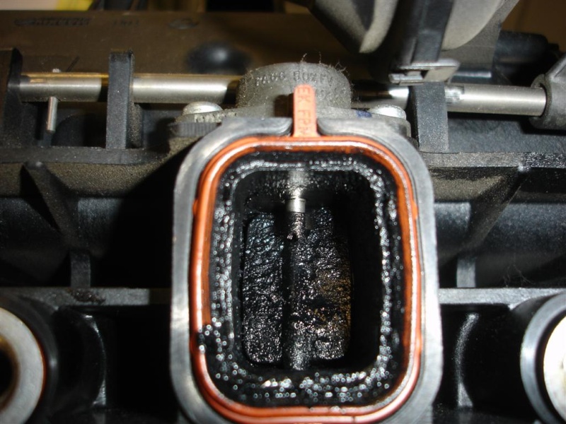

Démontage qques jours après du collecteur d'admission, voilà j'ai trouvé! papillon n°2 casse et passé dedans, le 3ème est cassée et était presque prêt à passer dedans aussi.
[/url]

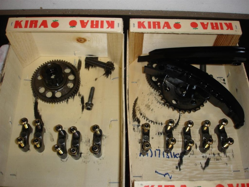

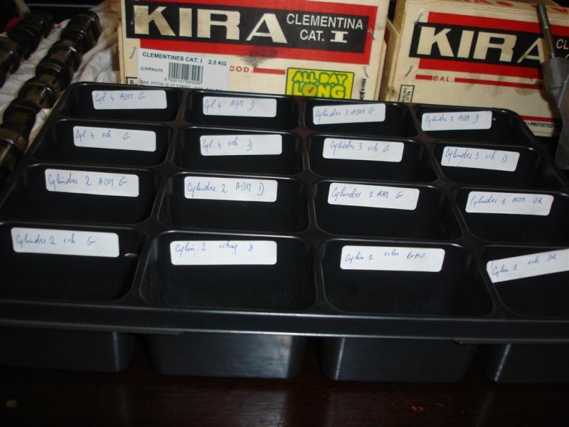

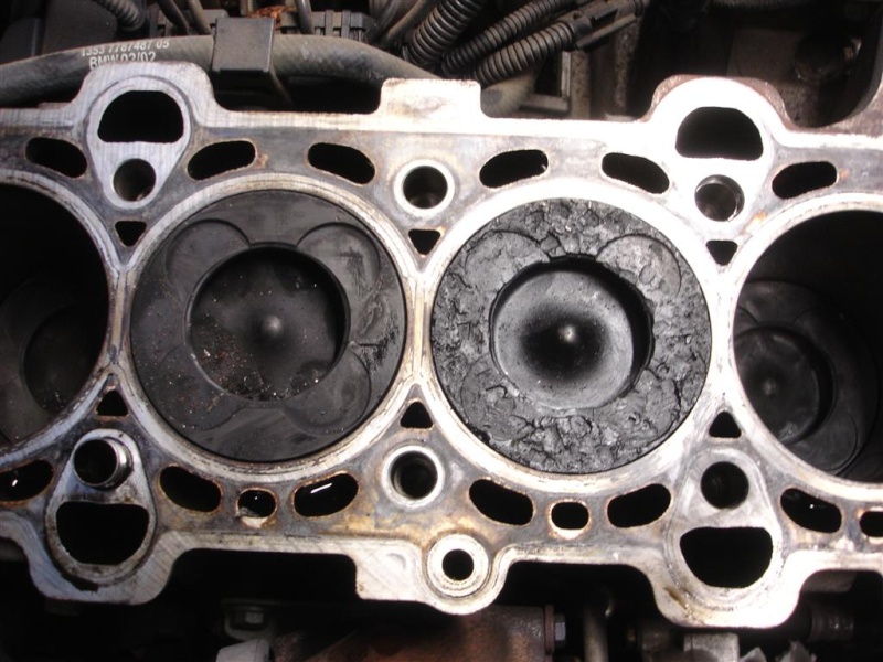

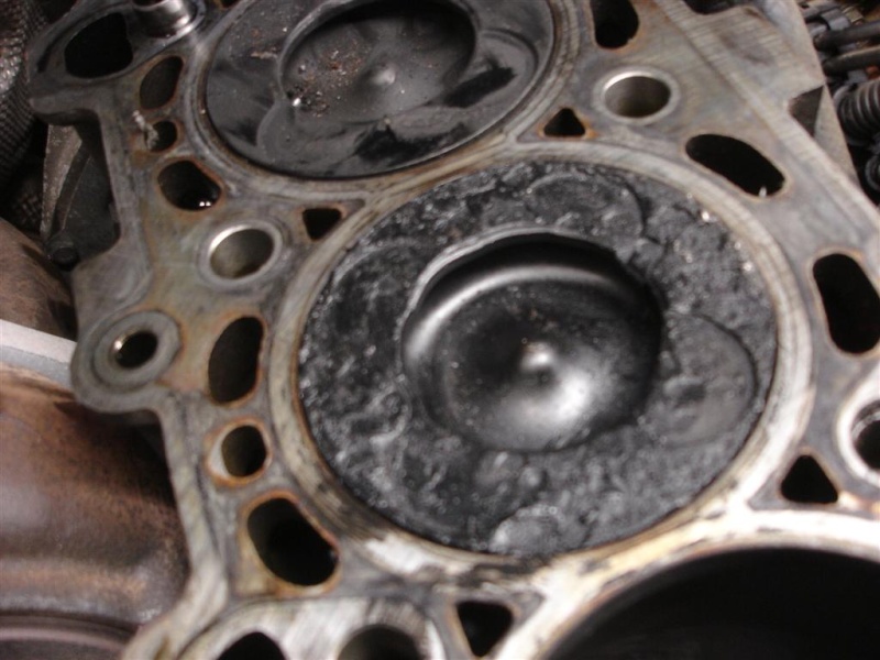

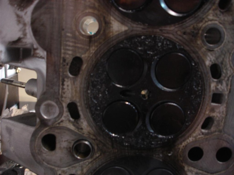

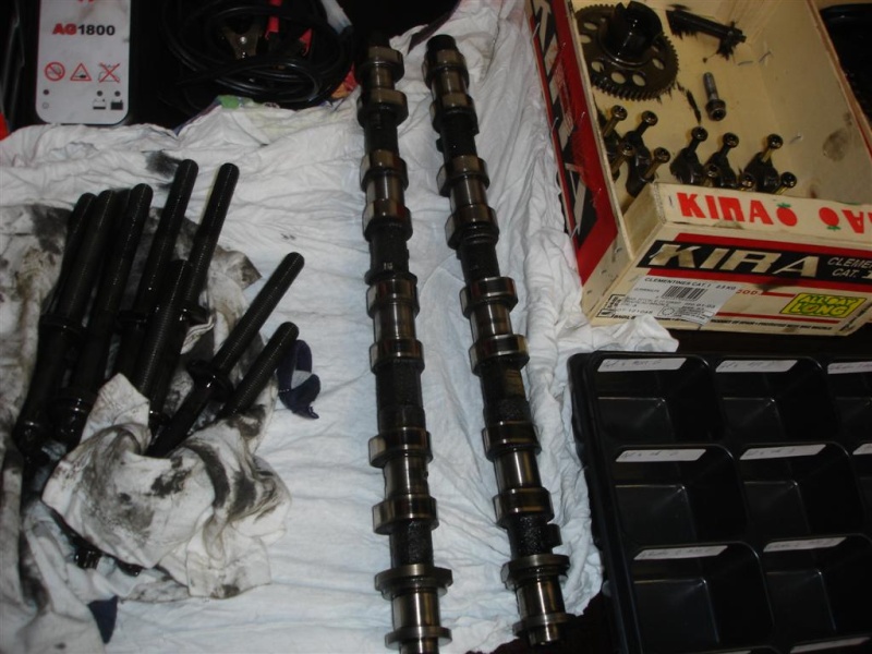

[/url]Et puis, c'est partit pour la dépose de la culasse, photos après démontage:
[/url]
[/url]
[/url]
[/url]
[/url]
[/url]Demain démontage du précatalyseur et profiter qu'il est démonter pour réparer le flexible d'échappement qui perd, puis démontage du turbo pour voir si l'axe du papillon n'est pas passé dedans et ne l'a pas abimé car je ne l'ai pas trouvé... Et démontage carter, et piston.
