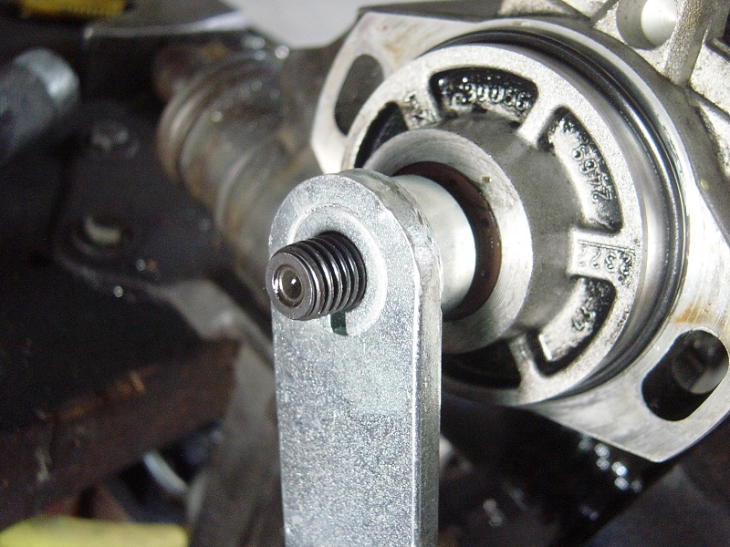

on deterre mais on à vue ceci
http://www.6enligne.net/faq/photos/Dep- ... M51_13.jpg
Donc il y a bien un joint ??
car la on a changer le support moteur gauche et fait la vidange et le dessous de pompe et plein d'huile jusqu'au carter moteur
:scratch:
:merci:
oui!
comme je n'ai plus ton VIN, je ne peux pas te le montrer sur l'ETK
il y en a deux modèles car les partie qui s'encatrenent dans le bloc (nez de pompe) sont de diamètre différets (en fait il y en a deux modèles!)

le prob c'est que sans le VIN, je ne peux pas te mettre la bonne vue ETK
celle ci est d'une E34 M51 (mon ancienne!)
https://www.realoem.com/bmw/fr/showpart ... Id=13_1430
donc je ne suis pas certain que ce sera la bonne!
tu peux tout au plus démonter et mesurer avec un pied à coulisse le joint 20

Je confirme, ya un jt
