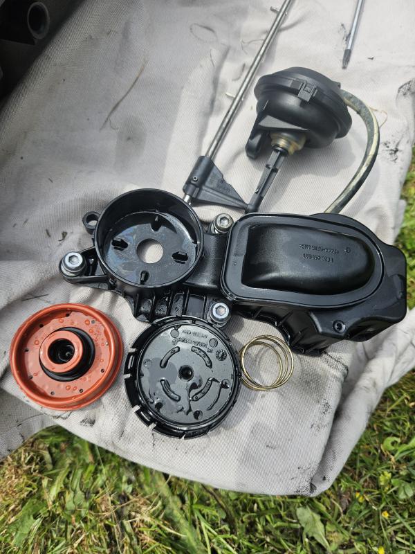

D'ailleurs peut-on simplement ajouter un filtre dans un modèle à vortex comme le mien ?
La membrane est comme neuve et bien étanche.
