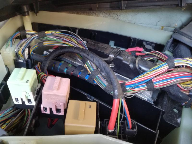

Bonjour
Quand j'actionne la clé pour démarrer rien ne se passe, ça me l'a déjà fait l'hiver dernier, j'avais testé le démarreur qui n'était pas en cause, j'avais découvert sur ce forum que ça pouvait provenir de l'ews, et j'avais trouvé une solution en attendant qui consistait à tapoter sur le boitier du filtre d'habitacle... Ca fonctionne bien :rougi:
Plus de problème cet été, mais cette semaine ça a recommencé, comme je ne compte pas tapoter tout les matins je me tourne donc vers vous pour avoir une piste car l'ews ça ne me parle pas beaucoup...
J'ai démonté le filtre pour inspecté ce qu'il y a en dessous et j'ai fait une photo...
J'ai retapoté un peu partout pour la faire démarrer et ça a marché... :scratch:

Si ça démarre en tapotant faudrait commencer par sortir chaque relais et prise dans le boitier avec du spray contacte et ettoyer si il y a du vert de gris

J'y avais pensé, mais j'ai eu peur de faire une connerie, il faut débrancher la batterie avant de toucher à ces trucs là ?
Si, ayant frappé ton prochain sur une joue, il te tend l'autre, frappe-le sur la même, ça lui apprendra à faire le malin...
Cavanna
Messages : 11830
Oui c'est mieux pour éviter les faux contacts
Loffense a écrit :Oui c'est mieux pour éviter les faux contacts
oui et.... oui! :oui:
commencer par mettre du contact spray,
débrancher al batterie pour cela
puis s'il y a pas de mieux, essayer la clé de réserve dans tous les cas!

Ok, je vais essayer de faire ça ce week-end, si j'ai le temps... Même si là ça ne le fait plus, on dirait que c'est juste par temps froid.... :scratch:

essayer l'autre clé de contact si cela se reproduit en tout cas:
puis
le contact spray
on ne peut pas t'en dire plus!
