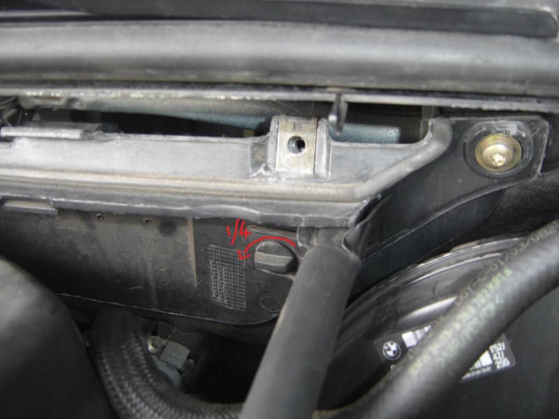

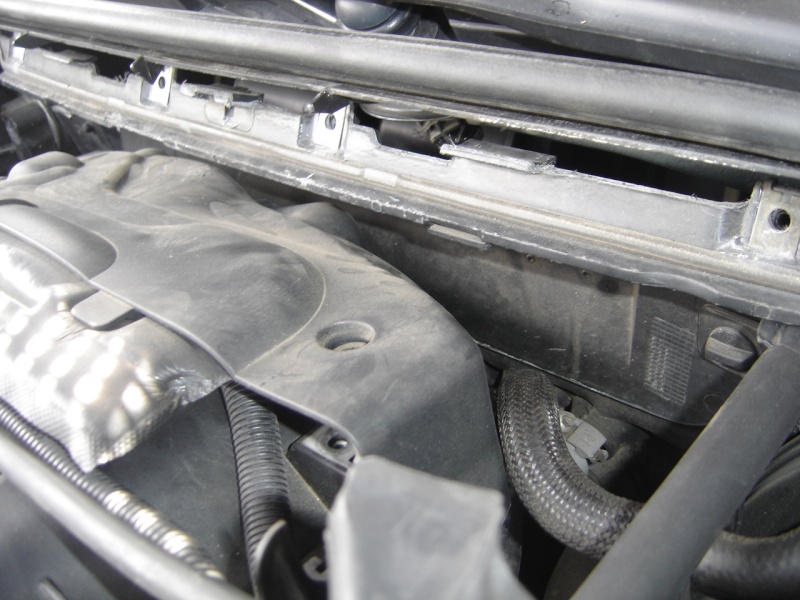

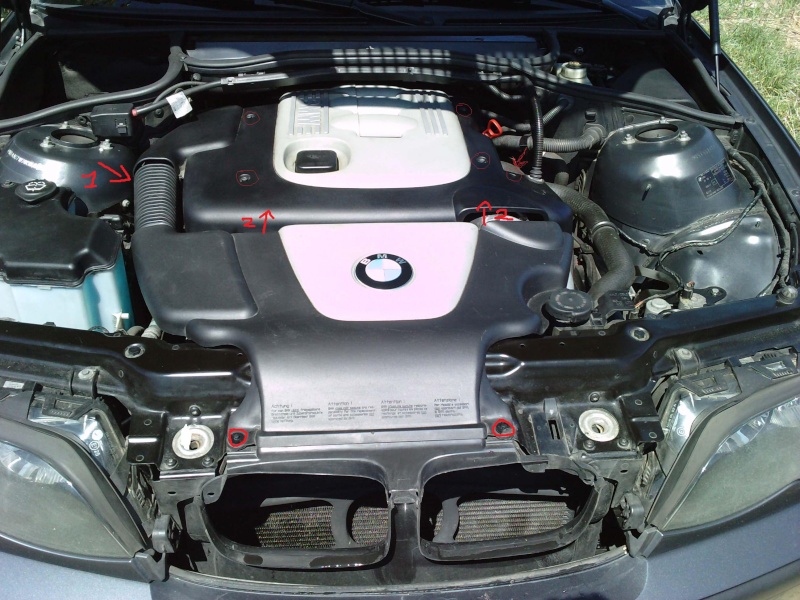

Tout d abord , virer les caches. en 1 : tirer le manchon d air vers soit puis en 2 pousser le cache vers le moteur . ( Attention, sous le cache il y a 2 pattes de fixations prisent dans du caoutchouc ,qui a tendance a tomber )
Ca donne ca :

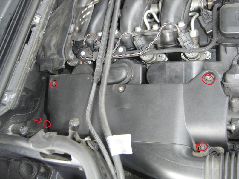

Puis :

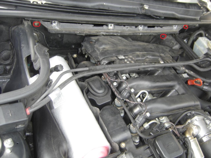

le dernier cache qui ne s enleve vraiment qu a la fin !
Ca donne ca :
Virer le cache du filtre a air ( il y en a une au fond en contre bas )

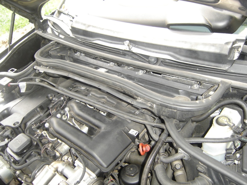

puis 2 vis torx + vis en plastique ( photo d apres ) :
vis plastique :
