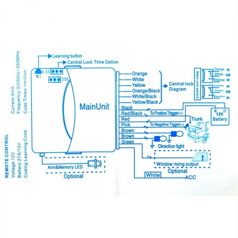

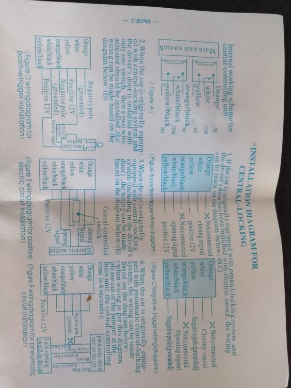

Slt tout le monde,
Commande a distance arrivé, il est très petit donc je peux le cacher pratiquement dans tous les places
J'avais pensé à le placé de sous la boîte à gants, normalement la j'a toutes les câblages prêt à êtres branché ou il y a un place meilleur pour l'installer ?
Vous savez s'il est le premier diagramme de câblage que je dois suivre ?
Malheureusement je suis un peu une chèvre avec l'électronique :rougi:
=Pas de problème, que de solutions=
Messages : 23769
Si j'ai bien compris le 1er c'est la partie télécommande, l'autre c'est le raccordement des portières etc

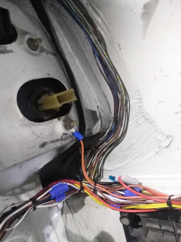

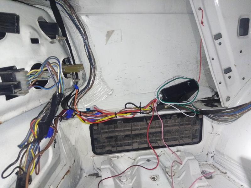

Message par Pitta88 »
:+: suis trop contente, la commande marche nickel (c'était le diagramme en figure D)
En final était place dans le coffre derrière à gauche où passent toutes les câblages nécessaires
à part les fil vert pour levé les vitres automatiquement à la fermeture dès serrure qui je vais à rallonger,
est-ce que vous aviez dès idée pour câbler facilement la command d'ouverture-fermeture du coffre avec les fils rouge-noire et rose?
Pour vous c'est qua l'autre fil blanc ?
Peu êtres utiles :
Orange, orange-noir, noir = -
Jaune, jaune-Black, rouge = +
Blanc=blanc
Blanc-noir=bleu
Marron=bleu-marron
Marron=bleu-vert
La je confirme ma ignorance en électricité
:or:
Pas compris comment câbler correctement le coffre..
Il y a 5 fils
Un blanc et un bleu commande l'ouverture et fermeture
après il y a comme une retourne de signal vers le système de verrouillage avec trois fils
Un avec 12v constant
Un avec 12v constant a la fermeture et 0v constant à l'ouverture
Un dernier impossible pour moi se comprendre :lol2:
Les deux fils que je dois collègues à la commande sur les instructions de montage il y a écrit de ne connecter un au plus de la serrure et l'autre au moin de la serrure du coffre :pamafau:
Je essai rien trop peur de faire sauter quelques chose :clin:
Messages : 11830
Quand on est pas sure c'est mieux de pas le faire :+:
Dans l'absolu, pour tester une fois que tu as le faisceau à vue et le moteur de serrure, tu ferme la clanche du coffre avec une barre que tu pousses dans le loquet. La voiture crois que le coffre est fermer. Tu fait verrouiller à la serrure de porte avant par quelqu'un pendant que tu mesure le jus qui arrive. Cela devrait être sur les deux plus gros fils. Le reste c'est le capteur de fermeture.
