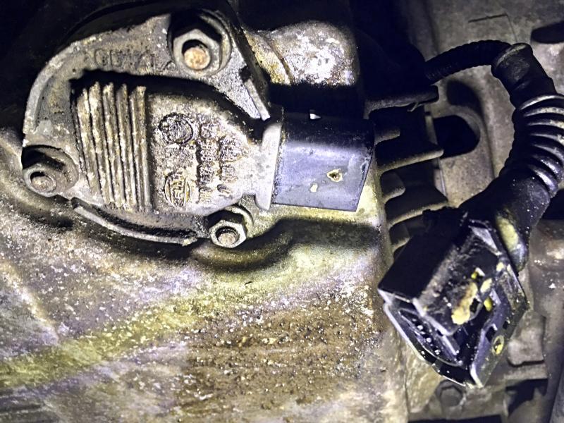

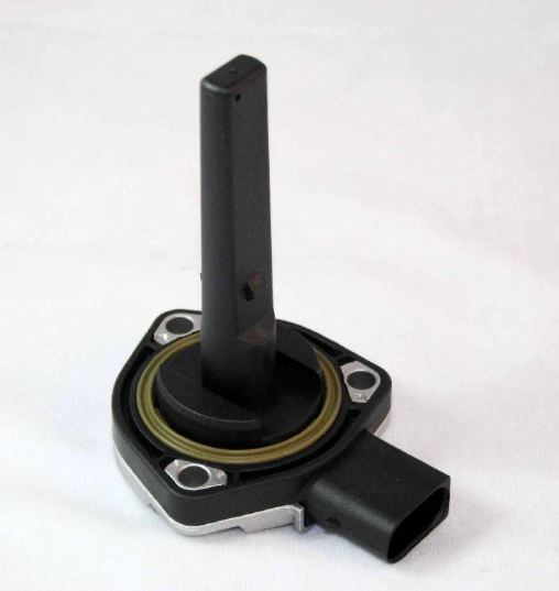

Quelqu’un pourrait me dire où se trouve le capteur de la sonde huile moteur svp, j’aimerai m’en occuper demain et voir si le problème proviendrais de là.
- Messages : 11821
- smeldeplomb
- Messages : 14063
- VIN 1 : GX61732
https://www.realoem.com/bmw/fr/showpart ... Id=11_7532
pas donné cette petite bete
faut voir si il n y a pas un problème de contact prise ou capteur
nettoyage et spray contacter avant de vidanger et remplacer!!!
- Messages : 11821
Avec un peu de chance t'économise 200 euro...

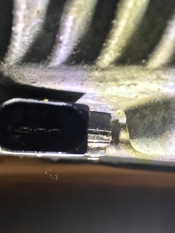

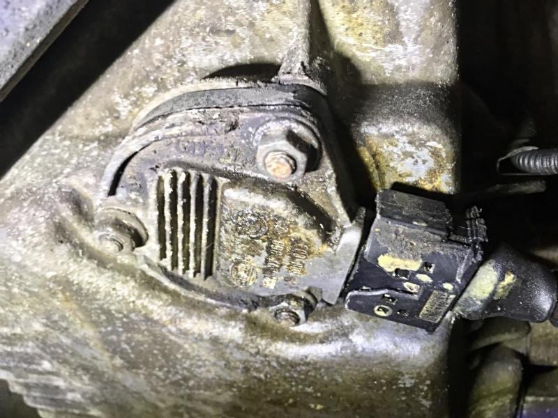

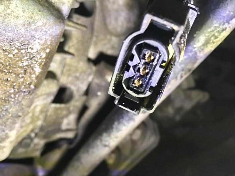

- Messages : 11821
Sauf que je crois pas que le nettoyant frein agie sur l'oxyde...
