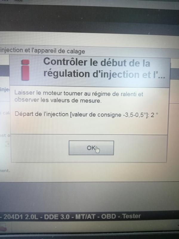

J’ai essayé de régler la pompe sur Delphi mais 2 réglages sont en échec.
- Reprogrammer les étalonnages – OK
- Diagramme caractéristique de la pompe – OK
- Contrôle de calage statique de la pompe à injection – KO
- Contrôle du début de la régulation d’injection et l’appareil de calage – KO (consigne non atteinte)

Le depart a l'injection ne semble pas respecter la consigne.
La consigne est de (-3.5 ; -0.5) et je suis a 2 degrés
Est ce réglable avec la valise ou est un problème de calage statique?
Il faut que je déposé la rampe pour controler les bougies et je me dit pourquoi pas contrôler le calage de la pompe en même temps.
- Messages : 11821
Gyro et smel font une marque et joue d'un mille pour régler à toi de voir. Pas de durite fendu? même sur les support moteur? c'est le même circuit.

Désolé Loffense mais j'ai pas tout compris a ton dernier message. Peux tu detaillé stp ?
- Messages : 11821
Tu fait untrait entre la bride et le bloc avant de désserer pour retrouver ta position de départ mais je crois que cela ne s'applique pas au VP44, seulement au version précédente. Si le ralentie déconne c'eat la soupape de régulation qui as un problème ou un injecteur fuit. Il fudrai commencer par un diag type INP avec la valeur de chaque injecteur... mais c'est pas autorisé pour les inscrit du forum, seulement pour les membres association comme expliquer dans le message de bienvenu.
