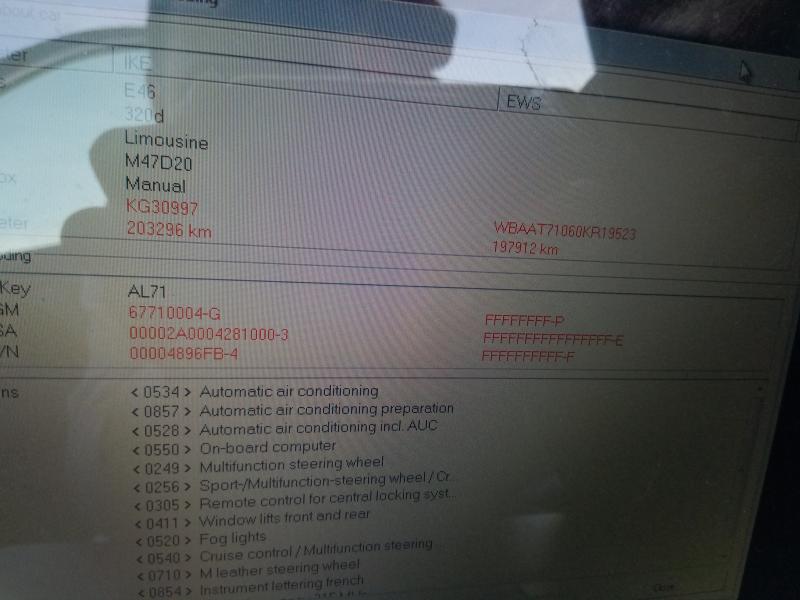

J'avais entre temps commandé un BMW scanner que j'ai reçu hier après-midi,d'après le diag le compteur n'était pas le bon car numéro de chassis différent et le diag m'indique 197 000kms du coup la voiture à moins de km prévu .

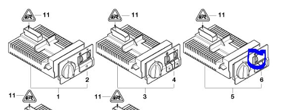

Bon déjà ton compteur de remplacement est à prio incompatible avec ta voiture... Clic sur le logo etk en rouge en face du VIN de ta voiture et recherche la pièce qui correspond. En attendant remonte l'ancien. Ensuite il faut voir si la molette de réglage d'intésité du compteur est pas à zéro ou HS. Commence par la mettre au max et refait un test. Ensuite achete un multimetre t'en aura besoin...
Nota la molette de réglage d'intensité est sur le boitier ou tu allume les lumières.
Tu as quel version de LCM? 1,2 ou 3?

Pour l'intensité de l'éclairage elle fonctionne car quand je bouge la molette l'intensité change au niveau de l'autoradio et la climatisation
J'ai la version du milieu sur ton shema

J'ai le numéro 2 du LCM
- Messages : 11822
Remonte l'ancien. Il a probablement perdu ça prog. Releve avant le numéro de pièce qui est dessus pour avoir une version compatible.
Par contre desolé c'est 1 le 3 ou le 5? avec ou sans capteur de pluie?Xenon?

Le compteur est foutu dans ce cas... mais faut remettre un comptible ta liste d'erreur ne veut rien dire car le BC est pas le bon...
Et pour rappel pas de diag pour les simple inscrit du forum... c'est dans les CGU que t'a apparement pas lu

Mon LCm est le numéro 3 (images du milieu sur ton shema )
Je n'ai pas de capteur de pluie sur le LCm j'ai intensité luminosité et a côté pour baissé ou levé les phare en dessous anti brouillard av et arrière

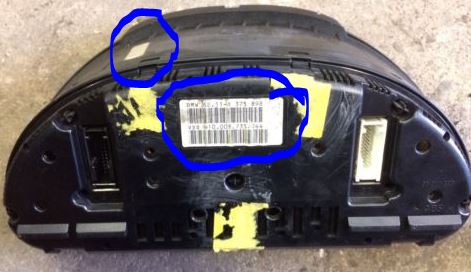

Je vais encore radoter.... Donne moi les numéro de pièce pour voir la compatibilité.... La c'est le flou artistique le plus complet. Il nous faut une base avant de lancer des investigations sinon on part dans tout les sens et on trouve au pif.

Je suis désolé je n'avais pas compris
Numéro 3 et 4
Numéro 3 et 4
- Messages : 11822
Le numéro sur les compteurs... cela identifie le type combiné et le type de prog. Pour le voyant frein à main démonte la console centrale et vérifie la cosse au cul du frein à main voir si le contacte se comporte bien (pas collé ni tordu dans le mauvais sens etc...)
