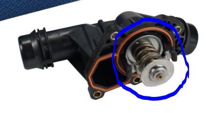

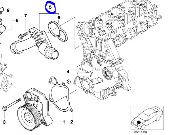

Pour ton problème de température ton calorstat est probablement bloqué en position ouverte ou un petit malin l'a enlever sans le remonter
Pour la purge de l'eau une fois remonter, tu met le chauffage à fond, tu remplie de liquide de refroidissement, tu ouvre les purgeurs, tu fait l'appoint et tu démarre le moteur pour purger et fermer les purgeurs.
