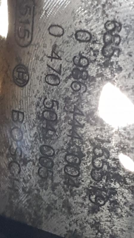

Salut Merci pour la réponse
J'ai pu prendre cette photo de ma pompe à injection ce sont les bonnes références?
@Merci@
@Merci@
gyropinpon a écrit :![]()
JOINT SPI BOSCH 1 460 285 006 VP44
Ca ,c'est que le spi
Maintenant si tu est joueur , tu peux avoir la pochette de joints. Mais avis c'est une VP44........
Avant de commander , contrôles tt de même bien les refs

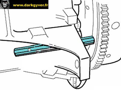

Salut
Donc pour calé le PMH il faut que l'ergot plat de l’arbre a came soit vers le haut, et mettre une pige dans le volant moteur?
Et comment faire pour calé AAC?
Et pour l'extracteur c’est bien ça??
https://www.amazon.fr/dinjection-carbur ... 2075&psc=1
Merci beaucoup pour votre aide
???Et comment faire pour calé AAC?

- Messages : 11821
Oui pour l'extracteur, le reste dans ta boite mail ou dans les spam....
