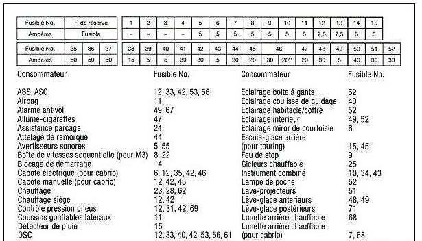

Petite question, suite à la conversion de ma boite smg par une manuel, j'ai un cadran sur le quel les rapports de vitesse s'affichez, maintenant que je suis en manu j'ai une roue cranté avec point d'exclamation, c'est pas grave mais c'est chiant.
J'ai vu sur un autre forum qu'une personne avait simplement retirer un fusible afin d'éteindre ce petit cadran, le soucis c'est qu'après pas mal de recherche je trouve pas le fusible qu'il faut retirer... si quelqu'un a la solution ça serait vraiment cool.
Si rafael81 passe par la il pourra confirmer...
D'après la planche de fusible le 8 ou le 22, voir les deux
