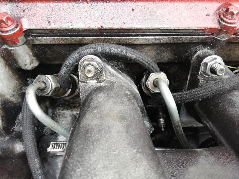

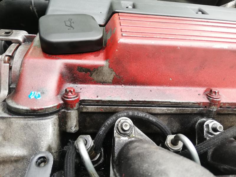

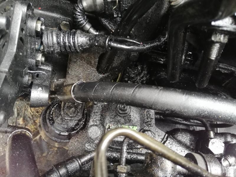

voici quelque image de l huile qui tombe dans mon moteur si cela peut déjà aidé
