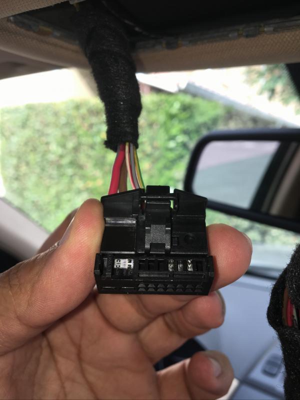

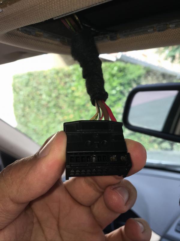

J'ai effectuer quelque test aujourd'hui je ne peux pas mesurer fil par fil car je ne c'est pas ou vont les fils d'un bout à l'autre à part la masse et le + . J'ai procéder par déconnexion un par des fils au niveau du boitier MDS qui commande le toit et j'ai déconnecter tout les fils mise à part celui de masse et du + et rebrancher le boitier comme celà , j'ai mesurer au multimètre au niveau du fusible et toujours une consommation . Et quand j'ai débrancher la masse j'ai refait une mesure et là plus de consommation !!
La panne vient-elle du connecteur de la masse ? et ma question est Le boitier MDS peut-il fonctionner sans brancher la masse ?
- Messages : 11822
Sans masse cela ne fonctionnera pas. Tu interompt le circuit en supprimant la masse. Fait une photo de la cosse de ton boitier MDS stp

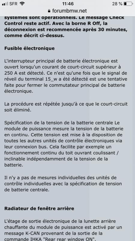

je viens de trouver une information sur un site il est noter en bas de page qu'en cas de remplacement il faut impérativement reprogrammer/coder sinon risque de décharge de la batterie .
https://www.newtis.info/tisv2/a/en/e83- ... es/EeN5MVX
celà peut expliquer mon problème car je pense que le soucie vient du boitier Mds . je peux tenter une mise à jour du boitier ?
- Messages : 11822
Effectivement si tu l'as pas encoder il peut mettre le reste en erreur. La mesure c'est entre le + et le -
