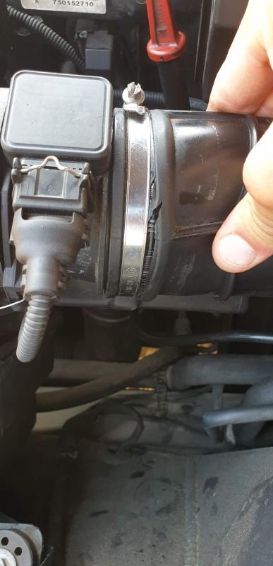

j'ai remarquer une durite déchiré juste au serrage du débitmètre coter pare-brise voici les photos :
sur la photos j'écrase la durite pour que l'on voit bien la déchirure sinon on voit que dalle
Dans l'attente de tes lumières miracle :prie:
Messages : 11821
Tout ce qui est craqueler ou fendu à changer... une fuite peut engendrer ces soucie de stabilité.

Merci est pour le reste tu a des idees ? Pour les raté d’allumage ?
Messages : 11821
Un probleme d'étanchéité fausse le mélange donc peut contribuer à ce code d'erreur. Par contre les capteurs et Lambda c'est du BMW? Si c'est du Febi tu risque d'être déçu car peut fiable.
Messages : 23452
il est clair qu'avec une durite fendue ton rapport air/essence ,est comme dit Loffense faussé, donc possibilité de ratés .
remplaces, et tiens nous au jus

Alors je reviens vers vous, durite remplacer par une neuve, pas d'amélioration pour le moment.

Loffense a écrit :Tout ce qui est craqueler ou fendu à changer... une fuite peut engendrer ces soucie de stabilité.
tes ratés peuvent venir de là!
toute prise d'air modifie les valeurs lambda, et vont à terme altérer le ralenti et les combustions
par exemple ratés sur un cylindre ou plusieurs!
ceci est donc une conséquence logique!
tant que tu y seras, regarde aussi ceci!
c'est du même acabit..... et même sanction!
après avoir remplacé des durites HS , il faut toujours rouler une centaine de km avant de savoir si c'est réellement mieux!
avant, tu ne verras rien, car elle roule avec les anciennes valeurs lambda
