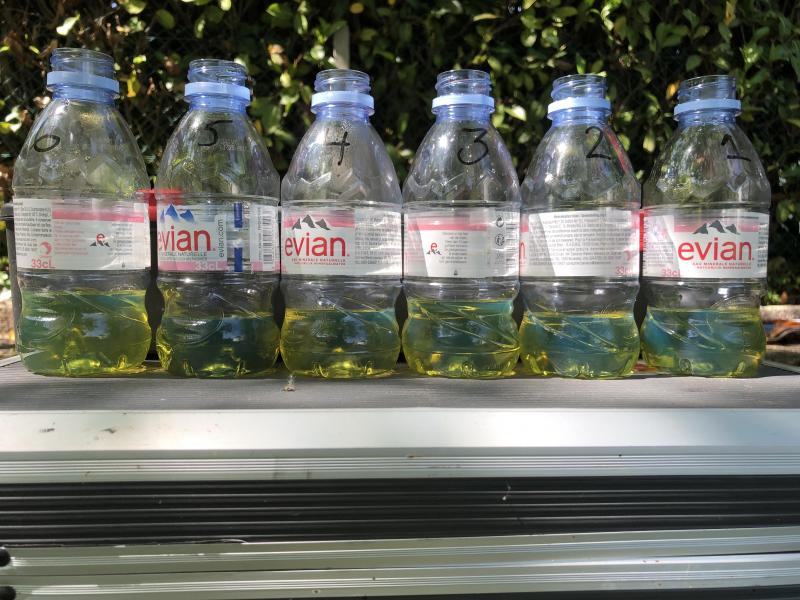

J’ai depuis un long moment des trous à l’accélération, comme si le turbo ne delivrait pas tout. Apres de longues recherche j’ai changé pas mal de choses dont les deux thermostats EGR et moteur. La température ne montait pas plus haut que 75 deg. J’ai entièrement nettoyé le collecteur d’admission, les clapets sont en parfait état. Mais depuis quelques jours c’est bien plus grave, sans raison valable meme a l’arrêt, elle fait comme un sursaut et un bruit de tracteur impressionnant dans la foulée. Le ralenti apres une acceleration met un peu de temps a redescendre et il arrive qu’elle claque severe.
Elle vient meme de me le faire pendant le test des injecteurs
