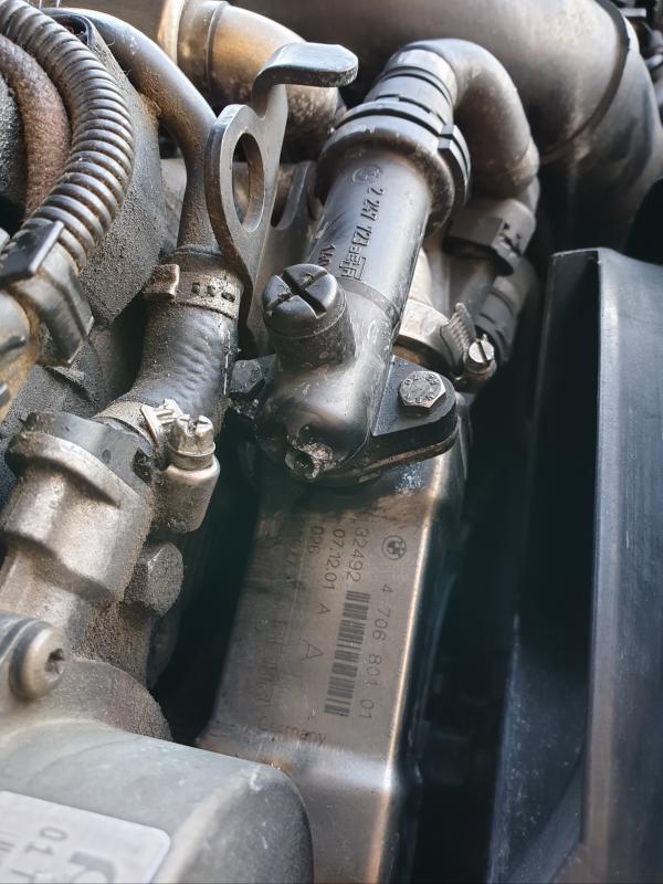

Bonsoir a tous,
Voila mon problème...avant hier je prend ma voiture pour rentrer du taf, 10klm, en arrivant chez moi le voyant de liquide de refroidissement orange s'allume et une odeur de liquide refroidissement m'arrive au nez, je sort de la voiture regarde en dessous et constate une fuite et en vérifiant pas d'eau dans l'huile ni huile dans eau mais bocale vide et trace blanche au niveau du thermostat avec juste le bout aillant l'air d'être casser...qu'en penser vous, c'est la cause ou ca cache un problème de pressions ?Image
