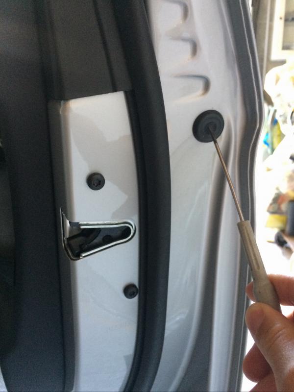

dis moi j'ai enlever la protection noir de la portière mais je vois seulement une visse a droite je pense que c'est pour enlever l'enjoliveur . tu peux accédé a une autre visse par la je vois rien et je ne trouve pas de vidéo pouvant m'aider
Messages : 11830
Oui il faut enlever la vis et suivre le cable. Fait des photo ce sera plus simple

Non, tu as 2 cache sur la tranche quand tu ouvre la porte il y a 2 cache en plastique. Fait une photo je t'explique, la je retrouve cette satanée notice.

De retour de vacances j’ai la photo j’espere Que ça va fonctionner par contre j’ai constaté que le côté conducteur le loquet ne s’en baissais pas à chaque fois correctement . Par contre pendant les 15jrs pas de souci ça fonctionné la portière était verrouillé

Cable 7 et
micka a écrit :Image
tête six pan (allen) sur la version précédente
