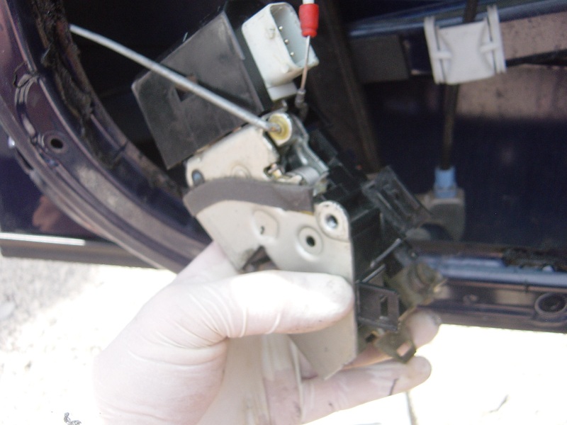

salut c'est bon le coffre et ouvert par contre savoir es que je peut prendre une serrure porte conducteur et serrure de coffre occasion avec la clés juste pour la centralisation car serrure hs et télécommande ne fonctionne pas meme avec des pile neuf
