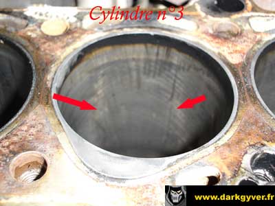

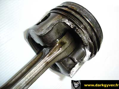

pas de chance!
je pense que tu as une jupe de piston qui s'est fait la mâle!
c'est malheureusement courant sur les M51 qui ont plus de 300 000 km...
pour le confirmer, il faut que tu utilises un long tournevis en stétoscope et que tu passes dessous pour entendre!
a mon avis, tu entendras ce claquement entre le 4 et 5 em cylindre!
lui..... l'avait au 2 ème!
pas de chance!

commence par confirmer ce que je dis par stéthoscope.
je peux me tromper.....
Mais si c'est bien cela, il vaut mieux remplacer le moteur, à moins de se sentir d'aplomb de le refaire complètement!
mais en général, c'est pas rentable!
