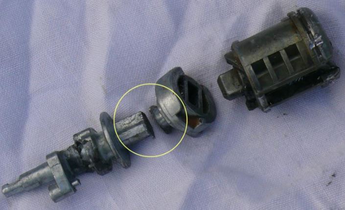

Tu peux toujours regarder le contacteur tournant au cul du neimann mais je suis pas convaincu:
Si tu as du jeu sur le contacteur (la partie tournante blanche sur la photo) faut le changer et si la tige du neimmann est casser pareil, cela se trouve au détail sur internet.

Bonsoir et merci du retour,j’étais absent , ce n'est pas le neiman apparemment. je vais essayer avec une valise que j'attends .
