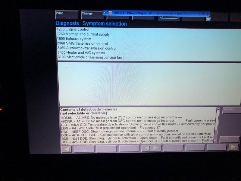

Mon X3 qui a 210 000km a plusieurs voyant d'allumés (cf photos) .
Suite a ca j'ai fait un diag avec DIS... j'ai effacé toutes les erreurs possible, les voyants se sont eteints. J'ai de nouveau utilisé la voiture RAS pendant 30km, je me gare ok. Je reprend la voiture le soir et la au bout de 5m les voyants qui reviennent.
J'ai refait un diag le soir et voila ce que j'ai.
Pour les erreurs DDE 42DE 4262-4252-4242-4232-4222-4212 je pense que c'est le Boitier de préchauffage et les bougies de préchauffage. Mais je ne pense pas que ce soit eux qui entraînent les voyants sur le tableau de bord.
Des que j'aurais le temps je changerais le Beru et les bougies de préchauffage.
En revanche pour les autres erreurs je ne sais pas trop.
Je pense que A3 MRS - A1 MRS et 5EBF DSC sont liés... je pense que le capteur de braquage a un souci et c'est lui qui met en défaut les 3 voyants... est ce que vous confirmez?
J'ai fait un calibrage avec DIS du steering angle sensor mais les défauts s’éteignent et après quelques km reviennent...
Pour les codes A46A CID et 04 LWS je ne sais pas du tout ce que c'est...
Voila si quelqu'un sait à quoi correspondent ces différents défauts afin de m'aiguiller dans les réparations a faire ca m'aiderai.
