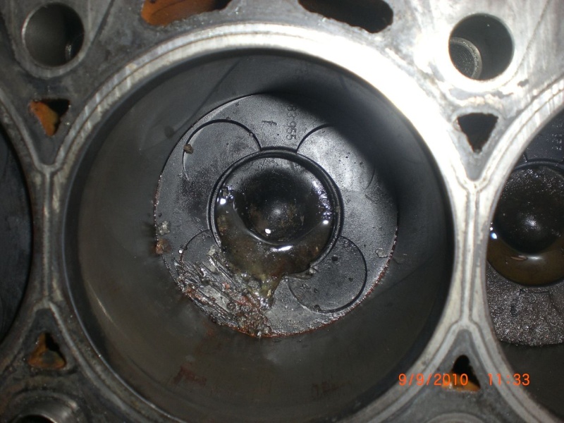

j'ai déposer mes injecteurs et fais contrôler ==== les 4 sont hors service (pissent)
j'ai deposé la culasse car j'avais une bougie cassé du coup j'en ai profiter pour la nettoyer a ma grande surprise il y avait une soupape de plié car j'avais fait tombé un embout dedans aie aie quelle maladresse de ma part
je voulais avoir votre avis sur deux chose:
-l'une :est ce que l'état de mon piston ci-joint sur la photo poserait elle problème ou faudrait que je la change
