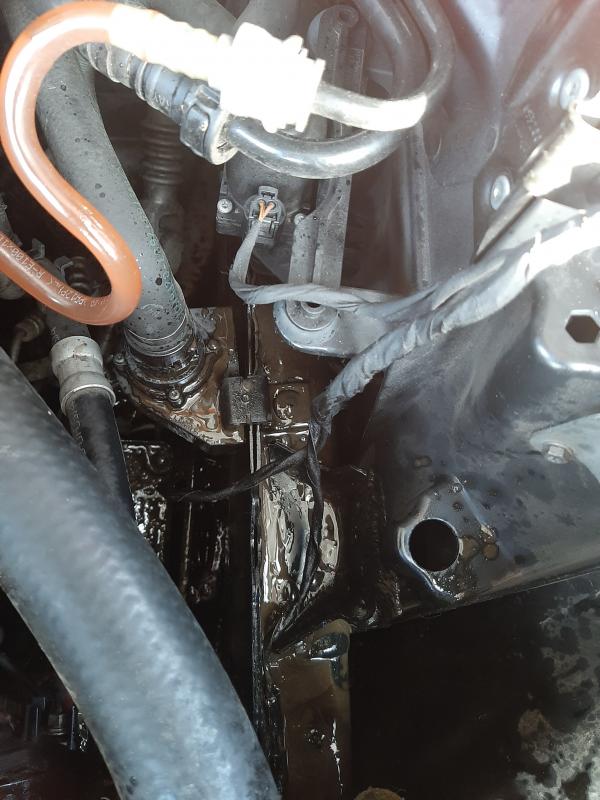

Bonjour.
Je fais appel a vos connaissance sur nos chère BM.
En me rendant au boulot, j'ai reçus une alarme température LDR , d'abord Orange( surchauffe) ensuite Rouge (Surtempérature).
Je me suis arrêté sur le bord de la route et j'ai constaté qu'un liquide ressemblant a du chocolat chaud bien épais sortait de mon vase d’expansion.
J'ai tout de suite pensé a un JDC, elle a quand même 440.000 Km ma titine .
Apres rapatrient a mon domicile, j'ai investigué un peu plus en profondeur.
Vérification faite, PAS d'eau dans l'huile bas moteur, moteur tourne "normalement", diminution du niveaux d'huile.
Et surtout plein de liquide brunâtre épais dans mon circuit LDR.
Je pense ( mais sans certitude aucune) que le soucis ce situerait au niveaux de mon échangeur Huile/LDR situé pres de mon filtre a huile.
Il me semble avoir lu que certain joint dudit échangeur serait susceptible de lâcher et de provoqué ce genre de désagrément.
D'avance merci.
