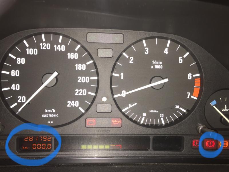

Et pour éviter tout malentendu fait une photo des voyants

Les voyant entouré c'est les voyant qui s'affiche.(+les essuie glace)
J'ai commencé le nettoyage des masse et des connections, sous les siège arrière et a gauche du volant.
Si quelqu'un c'est comment trouvé des schéma assez précis des faisceau des essuie glace et du combiné TDB je suis preneur afin de vérifié tous le câblage, si sa persiste.
- Messages : 11830
nettoie les masses dans le compartiment moteur en priorité. Il y en a aussi en intérieur lorsque que retire les caches en bas du tableau de bord, ceux sur le coté de la caisse
