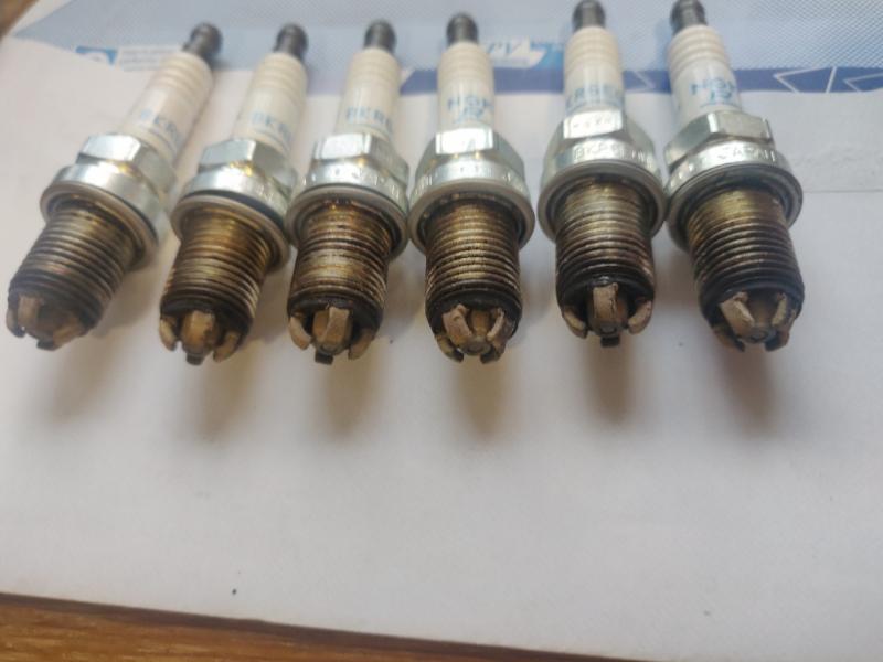

Bonjour tout le monde !
Je suis entrain de faire une bonne révision sur mon e46. Elle a 153000km.
Je viens de faire la vidange pont et boite
Changement du reniflard ( pas simple à changer :scratch: )
Changement du joint de couvre culasse
Filtre à air
Bougies
C est sur ces dernières que je voudrais avoir votre avis je trouve qu elles sont trop blanches.
Sachant que je trouve qu elle consomme trop. Je suis à 13l/100km en faissant peut de ville. ( A 130km/h je suis entre 12 et 14l sur la conso instantanée).
J ai aussi le calorstat qui est hs. Le moteur descend en température sur voie rapide.
Ci dessous les codes défaut que j ai avec bmw scanner
