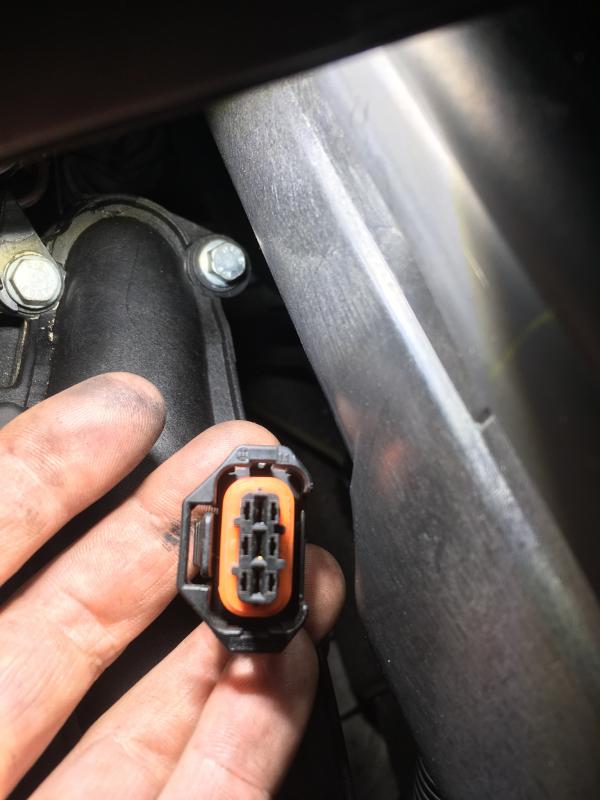

Fait une photo de la prise de capteur de pression de rail.

smeldeplomb a écrit :prise de capteur en bout de rampe c est elle
elle parrait en bonne état
de toutes façons si il y a un probleme de ce coté ça occasionne des coupures et non des tremblements ciblés (1500 tr/m)
J'ai tâté tout le faisceau électrique il a l'air en bonne forme pas d'oxydation idem du côté commande pneumatique des électrovannes! Je me demande si aller faire un reprogrammation serait la solution!! Le truc c'est qu'à part ca elle tourne comme une horloge!!!
