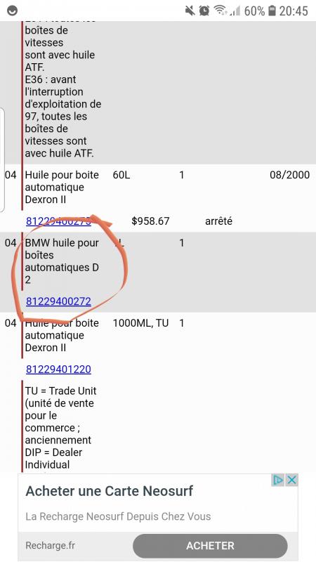

Suite à une légère fuite au niveau d une durite du bocal de DA, avec un niveau bas, je vais faire la vidange de l huile de direction assistée.
J ai juste réajusté le collier et la durite en question ca ne semble plus fuire.
Je voulais savoir quel type d huile utiliser?sur le bouchon du bocal il est indiqué "ATF OIL ONLY", aussi puis-je utiliser l huile de ma boite (j ai 1 boite méca mais c est de l huile ATF qu il faut mettre).J avais vidangé ma boite avec cette huile(entourée en orange sur le schéma).C est de l huile rouge.
Ma question est : puis-je utiliser la même huile dans le bocal de ma DA?
