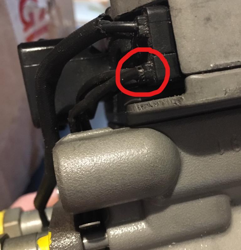

suite a une panne de ma VP44 j'ai envoyé celle ci en réparation et je la reçois ce matin par la poste.
J'ai vu qu'au niveaux des fils du calculateur il y a 1mm de fil visible et je préfère tant cas tout remonter l'isoler correctement pour éviter tout problème futur.
L'endroit est trop petit pour mettre de la gaine thermo.
J'ai pu lire par si par la qu'en isolant je pouvais mettre de la colle termofusible ( colle pistolet en batonnet ) ou de la resine époxy bi composant.
Qu'en pensez vous ?
Que me conseillez vous ? :scratch:
Voila la photo de la l'endroit
Messages : 85926
perso, c'est ce que je ferai (plutôt la colle bi composants qui tien mieux!), mais il est clair que cela ne tiendra pas trop avec le temps....
ne met pas trop une "sur-couche"
car en fait, si la sortie est "trop rigide", le fil risque de casser juste après!
donc....sans garantie!
