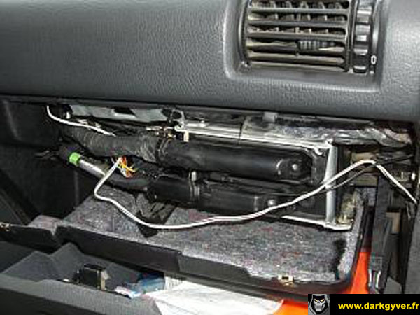

A titre perso, je crois qu'il s'agit du module 35 broches si le moteur ne dépasse plus les 1200 tours environ en charge comme à vide
Vérifie déjà si ce module est bien alimenté!
car ton alarme débranché à la sauvage la coupait peut être!
le prob est que les symptômes peuvent aussi correspondre à ceux d'une pompe injection en fin de vie, bien que moins probable dans ce cas....
le mieux et de loin, serait d'essayer un calculateur d'occasion pour voir l'effet!

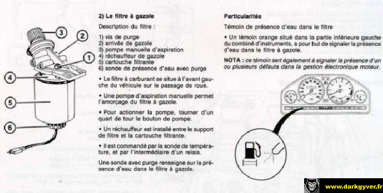

es ce que ton circuit de GO est étanche ..le filtre a GO date de quand ??
c est bien le voyant orange qui représente un injecteur ??
ça peu venir d un manque de GO voir si la pompe n as pas un fonctionnement aléatoire ???
ce voyant n indique pas un mode dégradé mais un probléme dans le circuit de GO le plus souvent c est le cas

le capteur sur le filtre à GO est un capteur de niveau d'eau...
as tu fait ceci?
https://www.darkgyver.fr/reparation-BMW ... t-m21.html
as tu fait ceci?

Je n'est pas vraiment fait ceci mais j'ai rempli le filtre lors du changement par du GO neuf et le remplacement à été effectuer la semaine dernière.
Je ne pense donc pas que ça vienne de la mais je le ferai quand même on ne sait jamais.
C'est quand même étrange ce voyant sachant qu'au premier démarrage puis si je redémarre il apparait 2s après le démarrage.
En me renseignant je me suis aussi aperçu que je n'avais pas la voyant vert allumé indiquant un démarrage possible après le cycle de préchauffage.

Petite information dont j'aurais besoin les deux modules sont ils identiques entre 324d et td ? j'ai trouver un jeu de modules td
- Messages : 85926
A mon avis, non
car la DDE prend aussi en charge le turbo pour la version TD
ceci dit, sache que les versions D sont de véritables veaux..... même sans défaut!
A mon avis, non

Bonsoir les amis,
Suite à mes problèmes j'ai décidé de faire un point sur les infos que j'ai est les tests effectues.
Sachant que :
Le circuit de GO est neuf
La pompe manuelle est neuve
Lors du premier démarrage la voiture démarre bien oscille un peu puis se cale au ralenti après quelques seconde. Aucun voyant n'est présent est la voiture a la pèche je peux rouler autant que je veux.
Si je coupe est que je redémarre qu'elle est tourné une heure ou 2s le démarrage est différent elle démarre au premier coup de clé monte à 2000 tours pendant une demi seconde puis se stabilise directement au ralenti et le fameux voyant apparaît.
Après démontage de quelques caches voici les constatations.
Mon injecteur pilote fait 115 Ohms et si je le débranche cela ne change rien au comportement de la voiture
Je n'ai qu'un module sous la boite à gants ( Bosch 0281001082) qui à l'air très récent au vu de l'age de la voiture voir même neuf.
Je suis un peu perdu si vous avez des idées ou des orientations grâce au infos que je viens d'écrire je suis preneur
Merci les gars
Sachant que :

tu dis avoir remplacé le filtre a GO
es ce que ce voyant est apparu apres le remplacement ??
t as pas un probléme au niveau de la prise ou du cablage du capteur de filtre ??
gui_brc
- Messages : 43
- Inscription : ven. 24 janv. 2020 12:07
- Niveau Technique Automobile : Compétant
- VIN 1 : AG37006
- Véhicule 1 : E30 M21-D24 Pr11/90 saloon Tr:Manual TrM:Getrag-240/5
Ce voyant date d’avant les travaux sur la voiture elle avait déjà ce soucis
Et j’ai essayé sans puis le branché débranché je sais pas comment le tester
J’ai commandé un injecteur pilote neuf car le fils été vraiment abîmé on verra bien
